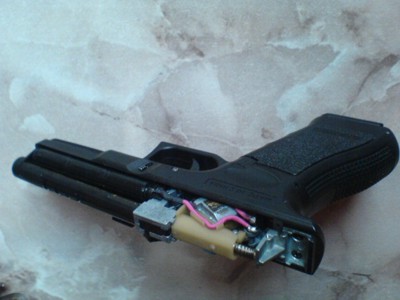

Приступаем к разборке.
Сняв крышку, получаем доступ к регулировке хопа и аккумулятору. Видно, что стволик латунный. В задней части крышки механизм переводчика огня.
На фото 2,3,4,5,6 показана неполная разборка пистолета.

Чтобы получить полный доступ ко всем механизмам придётся выколотить 5 шпилек, благо, они не запрессованы туго. Две из них скрыты под накладками рукоятки. Накладки приклеены двухсторонним скотчем. Сначала необходимо снять узел ствола и хоп-апа, а потом, отвинтив дно рукоятки, вытащить гирбокс вниз.

Узлы патронника, хоп-апа, крепления ствола и спускового крючка объединены в один. Герметизация сопряжения патронник-ноззл хорошая. Однако есть утечка воздуха через непонятный продольный пропил в стволике (я его залил лаком для ногтей).
