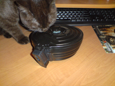

Бубен имеет качественный стальной корпус с хорошей покраской, которая не получила существенных повреждений за 9 месяцев активной эксплуатации. Разъём шароподатчика пластиковый.

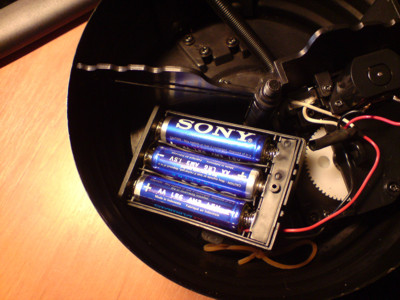

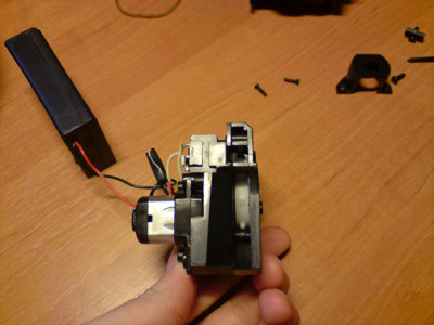

Электродвигатель питается от 3-х элементов АА. Емкость бубна 2000/2500 шаров.
Бубен для АК от Star
Рис. 3

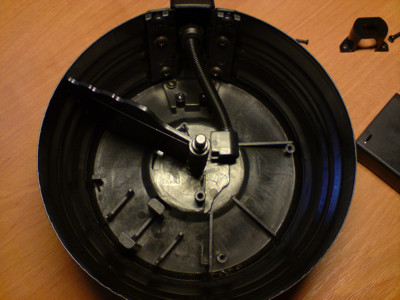

Подкрутка полностью автоматическая, автоматика реализована с помощью камеры большего, чем подающий канал диаметра одна стенка которой нажимает на размыкающий микропереключатель. Электродвигатель подает шары до тех пор, пока в камере есть свободное место, как только камера «забилась» шарами они давят на стенку/переключатель и подача останавливается.
Дешевых китайских батареек хватает примерно на подачу 10к шаров, алкалиновых батареек хватает отстрел примерно 25к шаров

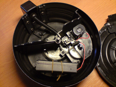

Шестерни пластиковые, при настреле 40к шаров не получили видимых повреждений.

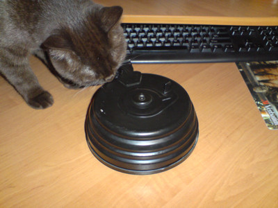

По краю крышки имеет смысл наклеить какой-нибудь уплотнитель, т.к. несмотря на плотно закрученную прижимную гайку под крышкой все равно набивается пыль и песок, который может попасть с открытые шестерни.

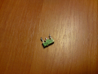

1 - поломка микропереключателя
Произошла после 1-го месяца эксплуатации, настрел примерно 5к шаров. Микропереключатель остался в разомкнутом положении навсегда.
Лечение:

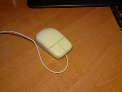

Оказалось, что в бубне используются те же микропереключатели, что и в компьютерных мышках, я нашел старенькую Mitsumi.
2-х кнопочная мышь дает 2 микропереключателя, 3-х кнопочная соответственно 3 :)))

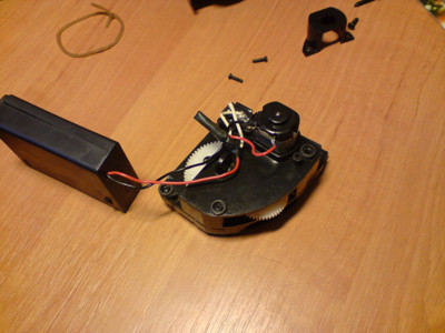

2 - стерлись щетки микродвигателя
Произошло при настреле примерно 30к / 35к
Вполне нормальное явление для электродвигателей, но отдельно продающихся щеток для микродвигателей не нашел.
Лечение:

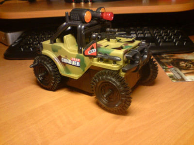

Можно позаимствовать двигатель из другого девайса, в моем случае за 30 грн (6$) был приобретен игрушечный джип. Вскрытие показало, что микродвигатель от него идеально подходит для установки в бубен, необходимо только заменить шестерню на «родную»
Важно ;-) необходим «большой» джип (рис. 10), в меньших (по 2$) используется меньший микродвигатель.
